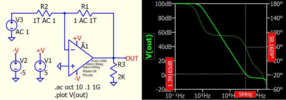

内部补偿RRO运算放大器的常见拓扑结构包括一个从该输出到内部节点的米勒倍增电容。这种拓扑结构也是QSPICE中一个原生电路元件。本仿真演示了如何提取QSPICE RRO运算放大器原生电路元件的开环响应:
R1的值是“1 AC 1T”。这意味着对于直流解决方案,它表现为1Ω的电阻;但从交流角度分析,它呈现为1e12Ω的电阻。相反,R2在直流解决方案中为1e12Ω的电阻,而从交流角度分析则成为1Ω的电阻。针对交流和直流使用不同阻值的功能源自HSPICE¹,并且常作为电压跟随器来用于求解偏置点,之后直接在开环中进行交流分析。实例参数Avol、GBW、Slew和Phi分别表示开环电压增益、增益带宽、压摆率和相位裕度。由于RRO具有高阻抗输出,电压增益基本上可达到无限大。这就是为什么需要引入参数Rload来指定用于测量开环电压增益的负载阻抗。
我们可使用简单推导的方程式来设置RRO运算放大器设备。在波形窗口中,光标设置为5MHz,但增益为1.4dB而非零,相移为58°而非60°。此时,我们可以调整实例参数GBW和Phi以匹配所需的运算放大器。

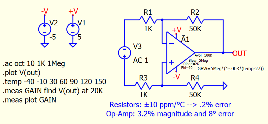

本示例展示了如何在GBW中添加温度相关性:
我只是将GBW的值设定为一个包含其温度系数(tempco)的表达式。

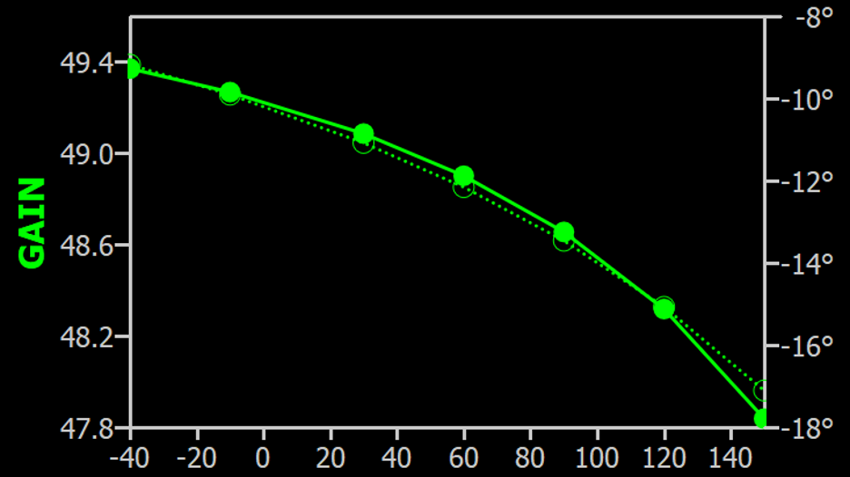

在信号调理过程中,运算放大器GBW的温度相关性可能引发的误差很容易超过无源元件因温度相关性而产生的误差。例如,指定25ppm/°C的电阻很简单;但假设我们选择10ppm/°C,则在-40°C到150°C的温度范围内会产生0.2%的误差。在这个仿真中我们可以看到,在假设20kHz的分析频率下(这种频率可能用于石油勘探等场景),幅值误差为3.2%,相位误差为8°。下图为增益随温度变化的曲线图,这里仅考虑了运算放大器GBW温度相关性的影响:
借助QSPICE的RRO运算放大器器件,您可以设计一个数据采集系统,并在石油勘探等应用中预测其在井下或地表的性能,无论地点位于北极还是非洲。
