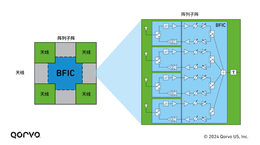

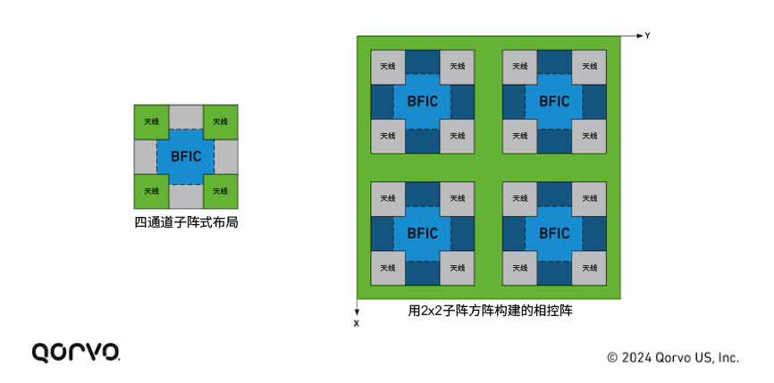

相控阵系统广泛应用于雷达、通信系统和卫星跟踪等需要定向信号发射及接收的应用中。典型的相控阵由单元阵列子阵构成,每个阵列子阵包含多个天线元件及相关电子设备,如波束成形集成电路(BFIC)和射频(RF)前端模块。这些阵列子阵通常按2x2方阵等配置排列,以便根据需要扩展整体阵列的尺寸及性能,如图1所示。
图1,以2x2阵列子阵方阵构建的相控阵

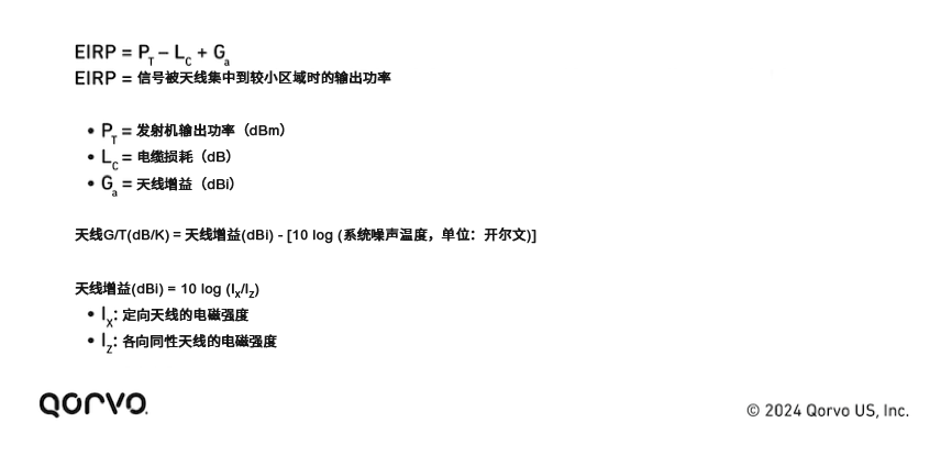

相控阵系统中两个关键的性能指标是等效全向辐射功率(EIRP)和增益温度比(G/T);其中,EIRP衡量发射机功率,而G/T评估接收机的灵敏度。EIRP测量天线阵列在特定方向上的有效辐射功率,这对于在传输过程中实现足够的信噪比(SNR)十分关键。另一方面,G/T是衡量阵列灵敏度的指标,在接收过程中尤为重要。以下是计算这些性能指标所用的数学公式。

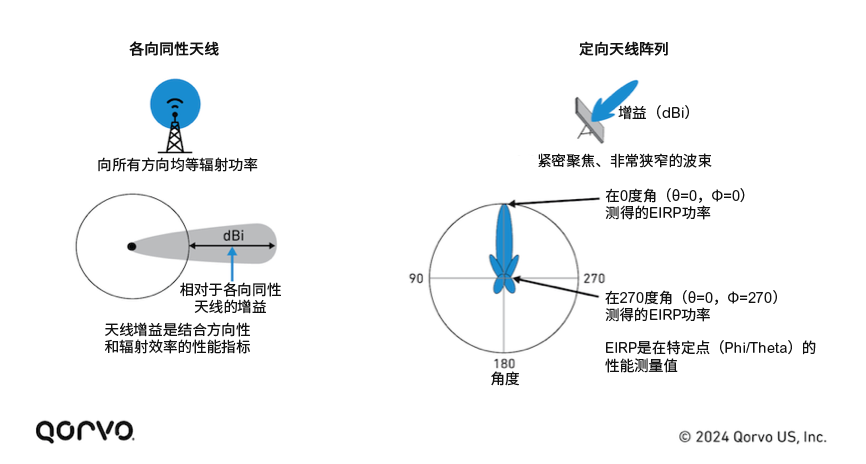

相对于各向同性天线的分贝值(dBi)是一个度量单位,用于描述与同时向所有方向辐射的各向同性辐射器相比,天线在单一方向上的辐射功率大小。这两者间的差异称为天线增益,以dBi形式的数值表示。
图2,各向同性天线与定向天线阵列
EIRP和G/T都与阵列的辐射功率和增益直接相关,而这些又取决于放大器性能、天线设计和波束成形技术。天线阵列和波束成形技术提高了系统的方向性;但随着方向性的增加,波束宽度也随之变窄,从而给保持足够的瞬时带宽带来挑战。此时,工程人员必须仔细评估系统级的权衡因素,以优化设计。

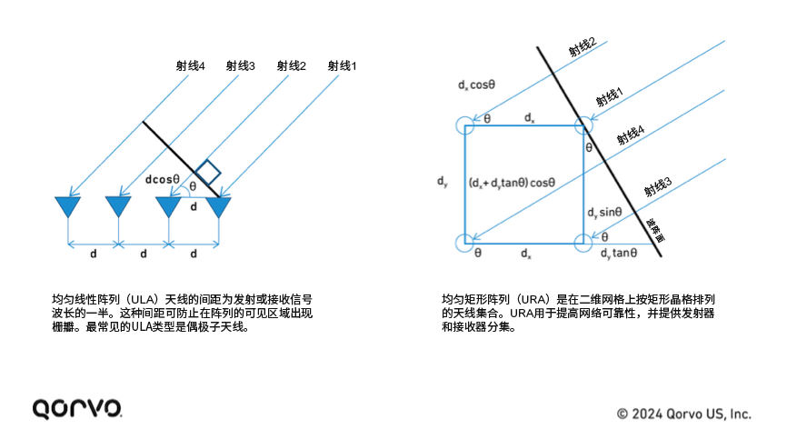

天线阵列通常采用均匀线性阵列(ULA)或均匀矩形阵列(URA)配置进行设计;在这两种设计中天线元件分别沿一个或两个轴等距分布。波束成形技术通过将发射或接收的信号聚焦在一个特定方向(称为到达方向,DOA)来提高阵列的方向性。
图3,均匀线性阵列与均匀矩形阵列的比较

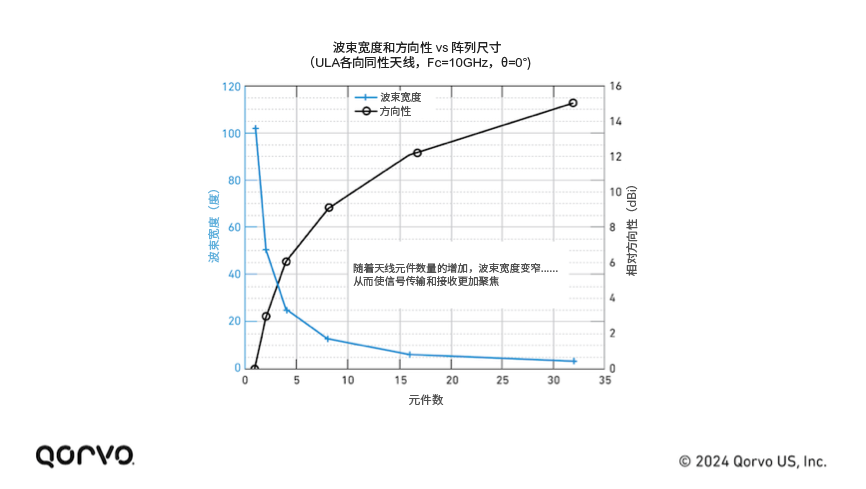

相控阵系统的主要设计权衡之一在于波束宽度与方向性间的取舍。阵列大小和天线元件数量在此权衡中起关键作用。随着元件数量的增加,波束宽度变得更窄,从而提高方向性和增益。然而,过窄的波束宽度可能限制阵列的能力,无法在不显著降低系统瞬时带宽的情况下捕获来自广泛方向的信号。
天线阵列的最小波束宽度必须确保瞬时带宽大于所需信号带宽,以保持信号的完整性和性能。天线阵列的波束宽度受阵列大小和最大扫描角度的影响。随着阵列尺寸的增大,尤其是天线元件数量翻倍时,波束宽度会变窄,从而使信号发射和接收更加聚焦。这种聚焦增强了阵列的方向性——大约可翻倍或增加3dB,如图4所示。这种关系对于实现相控阵系统的最佳性能至关重要,其中波束成形和信号方向性是必不可少的。
图4,图示波束宽度 vs 元件数量 vs 相对方向性

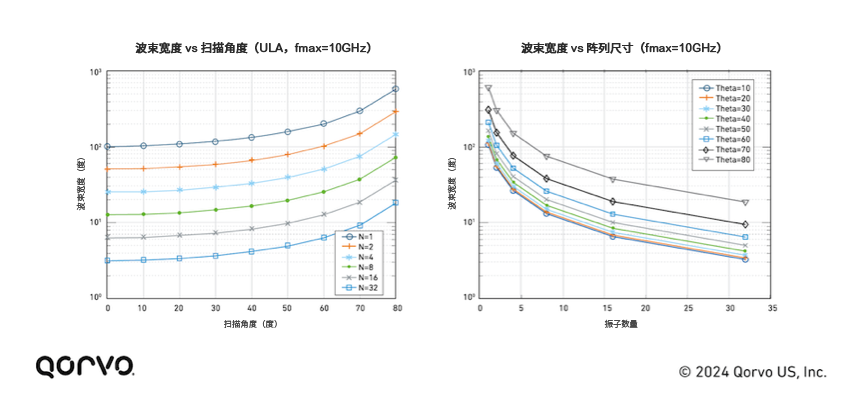

阵列的波束宽度与阵列中的元件数量(N)和扫描角度(θs)有关。对于在最大频率为10GHz且信号带宽为1.5GHz条件下工作的ULA,阵列最多可以支持16个振子,并且在最大扫描角度为60度时不会显著影响信号质量。阵列的波束宽度可以进一步根据波长(λ)、阵列大小和扫描角度进行计算。
例如,在一个最大频率为10GHz的ULA中,Bs = 1.5GHz,最大扫描角(θs,max)= 60°,则该天线在不显著降低信号质量的情况下,最多可拥有16个阵列振子。
此外,阵列的波束宽度可以通过以下公式定义:
利用上述方程,我们可以定义不同阵列尺寸波束宽度和扫描角度之间的关系,如下图所示。
图5:不同阵列尺寸和扫描角度下的波束宽度

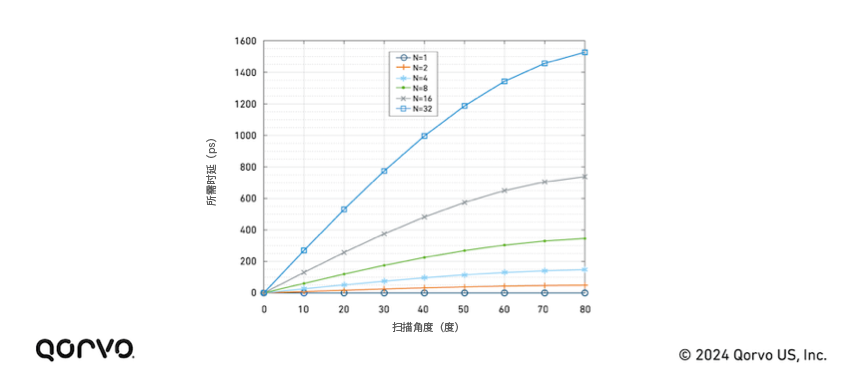

利用下图6中的图表,我们可以确定ULA系统所需的时间延迟。
图6,不同阵列尺寸和扫描角度下的波束宽度
一个典型6位移相器的最低有效位(LSB)为5.625°。大约需要τ min = 75ps(皮秒)的LSB时延来替代一个5.625 LSB移相器。根据图6和下面的方程,对于一个具有60°最大扫描角的16振子ULA,总共需要650ps的时间延迟。针对更大的阵列或更宽的扫描角,也可以将多个TDU级联起以实现所需的延迟。

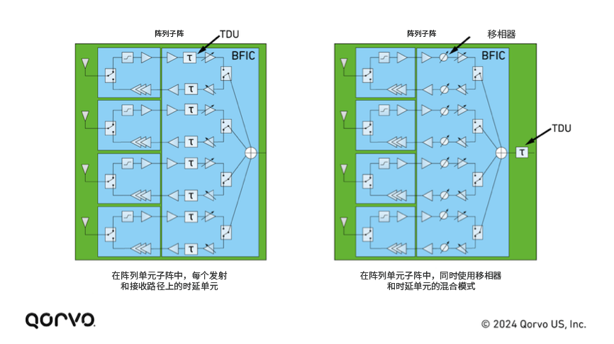

波束形成器IC配置中的时延单元类型
AESA天线可以使用移相器或TDU来控制信号波束;每种方式都有不同的权衡。TDU更适合于具有较大瞬时带宽的系统;因为其通过在整个频率范围内保持恒定的相位斜率来防止波束失真(即波束倾斜)。相比之下,移相器保持恒定的相位,但在不同频率下可能导致不同的波束导向角度,因此更适合于较窄带宽的系统。
移相器近似时间延迟,在中心频率上实现最佳波束控制,但在较高频率下可能导致欠转向,在较低频率下则出现过转向。虽然移相器成本更低且应用广泛,但它们可能在宽带应用中产生波束倾斜。
有些架构同时采用TDU和移相器来缓解这一问题,将两者的优势结合起来,如图7右侧所示。工程人员在决定采用哪种方法时,必须考虑系统要求,如阵列尺寸和带宽。在某些情况下,在阵列振子上使用移相器、在部分振子后方布置TDU的混合解决方案可能就足够了;而更大的阵列或宽带应用则可能需要在每个天线振子上都配备TDU。
图7,四通道AESA阵列子阵

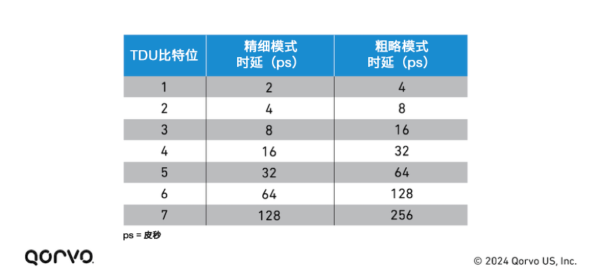

在雷达应用领域,扫描角度起着关键作用;其基于具体应用需求,决定了系统究竟应针对近距离目标检测,还是远距离目标检测进行优化。TDU用于调整脉冲宽度,从而影响检测范围。举例来说,2ps(皮秒)的时延可容纳较短的脉冲宽度,适用于检测较近的物体;而4ps的时延则适用于较长的脉冲,能够检测较远的物体。下表展示了在精细和粗略模式下,每一比特位所代表的皮秒级时延。每个应用都需要特定的时延;例如在精细模式下,TDU提供2ps的最小时延和254ps的最大时延;在粗略模式下,TDU可提供高达508ps的最大时延。
表1,比特位与时延的对应关系(精细模式 vs 粗略模式)
