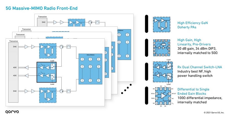

许多 4G LTE 系统已经转向 5G。这些系统具有大规模 MIMO 能力,这是对传统 MIMO 的扩展,可在基站天线系统上提供更多的天线(如 32、64、128 根)和更多的天线阵列。这些大规模 MIMO 天线有助于集中能量,以便提高网络的吞吐量和效率。这些 5G 网络还具有非常高的带宽能力。例如:频率范围 FR1 (410 MHz – 7125 MHz) 可实现高达 100 MHz 的传输带宽。因此,LNA 设计人员正在创建超宽带 LNA,以支持多个 5G 频段 RF 链,从而简化产品设计。为实现这些宽带能力,LNA 必须在整个带宽范围内具备出色的噪声系数和 EVM 特性。此外,它们需要具有小尺寸,因为这些 RFFE 组件现在都位于塔顶的天线上。

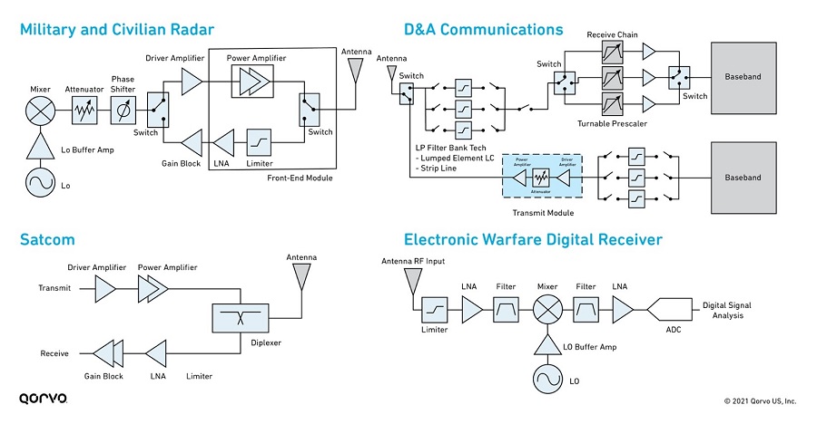

国防和航天 RFFE 领域也发生了许多变化。特别是在军事雷达、卫星通信、电子战通信和数字接收器领域。下面是一些基本框图。正如您从众多嵌入式模块设计中所看到的,这会明显推动采用小尺寸、轻量级、高集成度的产品,将接收和发射链集成在一个封装(如 5G 应用)中。而且不出大家所料,这些特性对国防和航天领域同样具有吸引力,并与 SWaP 的(尺寸、重量和功率)目标一致。
图 2:RFFE 在国防和航天领域的用例

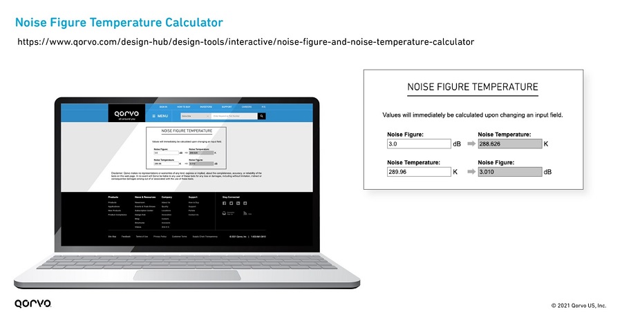

每个噪声源都有一个相当的噪声温度。噪声温度用于描述设备的噪声性能,而不是 NF,且主要用作为系统参数。这使得输入噪声温度的概念更有意义,使用更方便。它出现在接收器的输入端,那里的信号电平较低,而且是任何电路在给定温度下所能达到的极限最低噪声。它还均匀地分布在整个系统频谱中。热噪声也是系统带宽的函数。将带宽与频率响应和输入信号匹配,可以降低热噪声。为了帮助您计算 NF 和 NF 温度,Qorvo 了提供一个在线计算器,如下所示。
图 4:Qorvo 设计中心的噪声系数温度计算器
