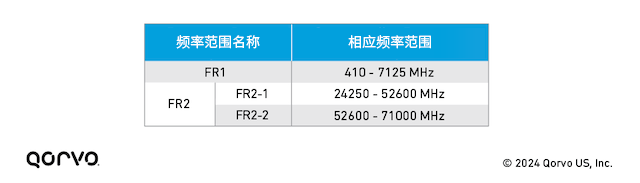

射频(RF)规范中的要求通常会根据不同频率范围(FR)分别定义。本规范版本中,用于NR操作的频率范围如表1所示。
表1,3GPP对频率范围的定义

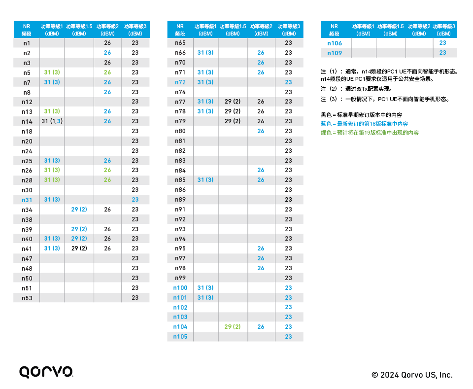

下表提供了3GPP标准组织规定的FR1频段及其最大功率额定值的组合。下表仅供参考;请通过表下方的3GPP链接查阅最新版本的规范。
表2,3GPP规定的FR1功率等级额定值(来源:3gpp.org;获取最新规范,请点击此处)

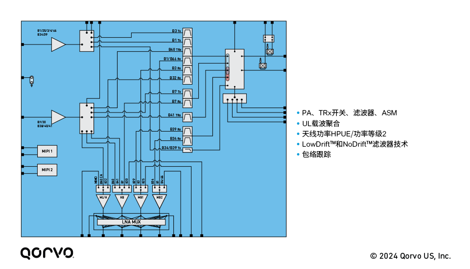

射频设计工程师必须尽量减少匹配损耗,优化系统链路预算,以满足 PC2 的性能要求。Qorvo 采用高度集成的模块、天线复用器、优质开关技术和高性能射频滤波器来实现这一目标。Qorvo 的 RF Flex™ 和 RF Fusion™ 等集成射频模块将滤波器、开关和功率放大器集成在一起,实现了直接匹配,并将 Tx 和 Rx 通路的匹配损耗降低了 0.5 dB。这种降低有助于实现 26 dBm 的输出目标,而不会使功率放大器过载。
图2,Qorvo射频融合模块

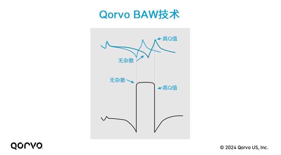

体声波(BAW)技术以其高Q值、低杂散信号、陡峭的带缘,和卓越的热性能,带来了出色的表现,成为满足5G PC2要求、降低高功率水平下系统热量的理想选择。随着5G设备变得愈发复杂,高效的设计对于维持性能举足轻重。
图3,Qorvo BAW滤波器优势
