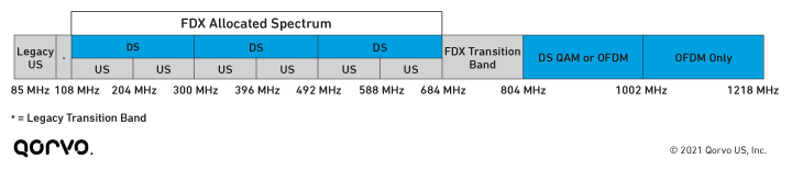

为了应对这项挑战,MSO 开始探索 DOCSIS 3.1 或 DOCSIS 4.0 规范提供的方案。DOCSIS 3.1 中的上行容量可扩展至高达 204 MHz,而 DOCSIS 4.0 支持在全双工 (FDX) 和扩展频谱 DOCSIS (ESD) 中将上行容量提高至高达 684 MHz。图 1 显示了全双工 (FDX) 如何使上行和下行流量共享 684 MHz 频率范围。

图 1.面向上行 (US) 和下行 (DS) 的 DOCSIS 4.0 FDX 频谱

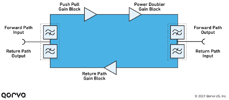

在设计 HFC 放大器时,保持较高的线性度和效率至关重要,而在这个方面,基于 GaN 的组件具有明显的优势。图 2 所示为 CATV 放大器的基本组件。在线性输出方面,HFC 放大器或节点的下行性能在很大程度上依赖于输出级增益单元(亦称“功率倍频器”)。

图 2.CATV 放大器框图

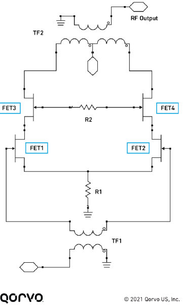

GaN代表功率放大器设计的一项支持技术,能够满足 DOCSIS 3.1 和 DOCSIS 4.0 标准的要求。图 3 展示了最初使用 GaAs 场效应晶体管 (FET) 实现增益单元架构的设计阶段。使用基于 GaN 的元件代替 FET3 和 FET4 可显著提高性能,因为这些器件具有高频运行、高电压耐用性、高电流密度和功率处理等特性。与 GaAs 的 1 W/mm 相比,GaN 最高支持 10 W/mm。
图 3.通过使用基于 GaN 的 FET 改进增益单元架构

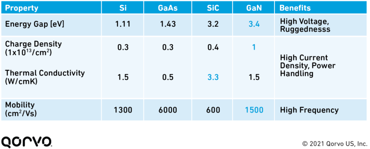

图4 通过比较有线电视增益单元架构所用材料技术的相对特性,展示了 GaN 技术的优势,这项技术既使 MSO 能够保持现有的放大器间距,同时又可提高线性输出。这可很大程度地降低升级成本,并实现光纤深度解决方案,在减少或消除放大器的同时,将光纤置于离客户更近的地方,以提供更优质的服务。
图 4.与其他方案相比,基于 GaN 的元件特性

图 2.CATV 放大器框图
