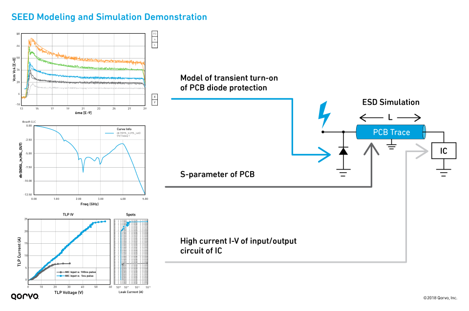

首先,您需要确定系统中所需的隔离阻抗,以确保 IC 引脚的峰值 ESD 电流和电压在片上(次级钳位)保护能力的范围内。这通过利用 IEC 应力模型和板载 TVS 组件的传输线脉冲 (TLP) 数据(初级钳位)和 IC 接口引脚(次级钳位)创建仿真来完成。

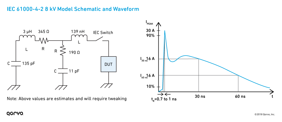

第 1 步:使用 IEC 61000-4-2 规范值来创建 ESD 脉冲
将如下所示的 RLC(电阻-电感-电容)电路的模型原理图加载到仿真工具中,并验证是否得到如下所示的波形。该模型将仿真 ESD 脉冲。请注意,某些值可能需要调整才能获得精确的波形。
IEC 61000-4-2 8 kV Model Schematic and Waveform

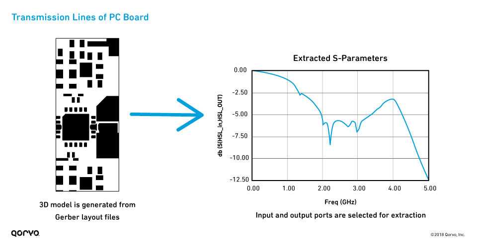

第 2 步:加载 Gerber 文件
接下来,使用 3D Gerber 布局文件来评估 PC 板的走线。将这些文件放入建模软件中。对布局轨迹进行建模,例如微带线的尺寸。
Transmission Lines of PC Board

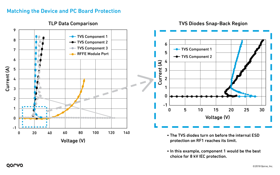

我们在本系列博文的第 2 部分中介绍了 ESD 保护的不同组件和战略。比较可用的各个保护组件,以确定最适合您设计的组件。
例如,假设仿真显示您的系统需要额外的板载保护。下图显示了通过比较 TLP 模型的数据查看的几个组件。橙色线是采用 Qorvo RFFE 模块端口的 TLP 模型。其他三个 TLP 模型是正在评估的 TVS 组件。根据以下 TLP 数据,组件 1 和组件 2 是两个最佳选择。它们都符合我们的系统要求;然而,进一步分析了位移回跳区域后,我们选择组件 1,因为它的触发电压更低。触发电压更低意味着 TVS 不太可能通过削弱系统信号性能影响我们的设计。

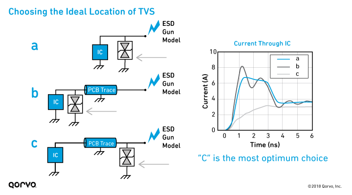

我们选择了 TVS 组件后,将其放置在正确的板载位置也非常重要。如下图所示,将 TVS 移近 ESD 入口点可以最大限度地降低 ESD 能量。PC 板的走线可根据 TVS 位置增加和减少第一个峰值电流的幅度。

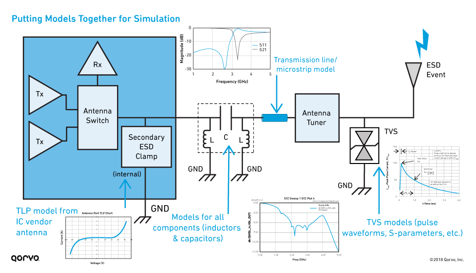

一旦选择了 ESD 保护元件(在我们的示例中为 TVS 二极管),您需要将它们添加到仿真中,如下所示。
Putting Models Together for Simulation
