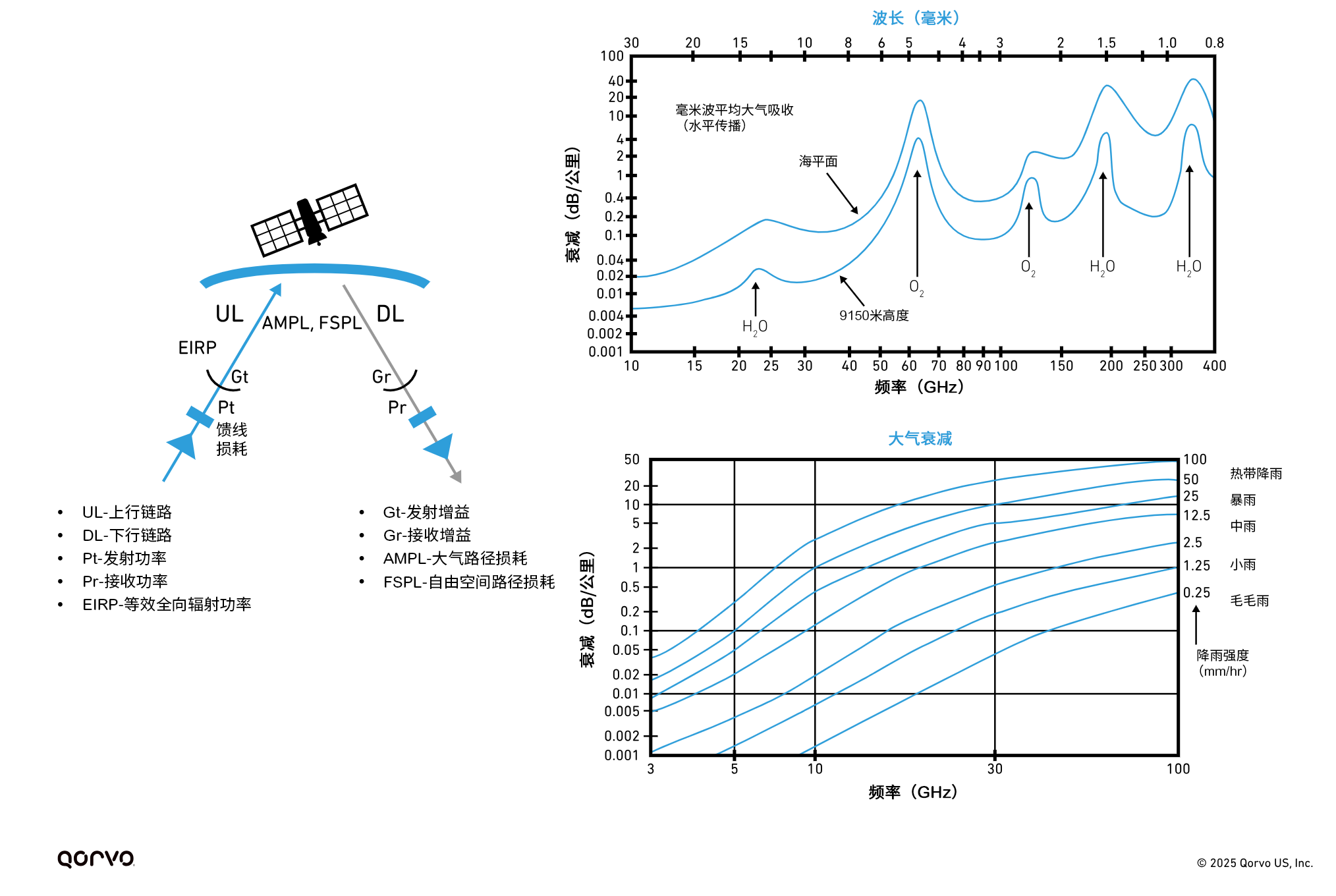

此分析中的性能组件包括发射功率、天线增益、路径损耗、接收器灵敏度,以及因大气吸收、多径衰落,或系统缺陷等造成的额外损耗,详见图1。通过将这些数值组织成结构化的计算模型,工程人员可以评估接收信号功率是否足以满足所需的服务质量,并支持通信信道中期望的信号波形。每一个组成部分都对最终的链路预算结果产生重要影响,理解其作用对于设计可靠且高效的通信系统举足轻重。
图1,卫星通信链路预算及其影响因素

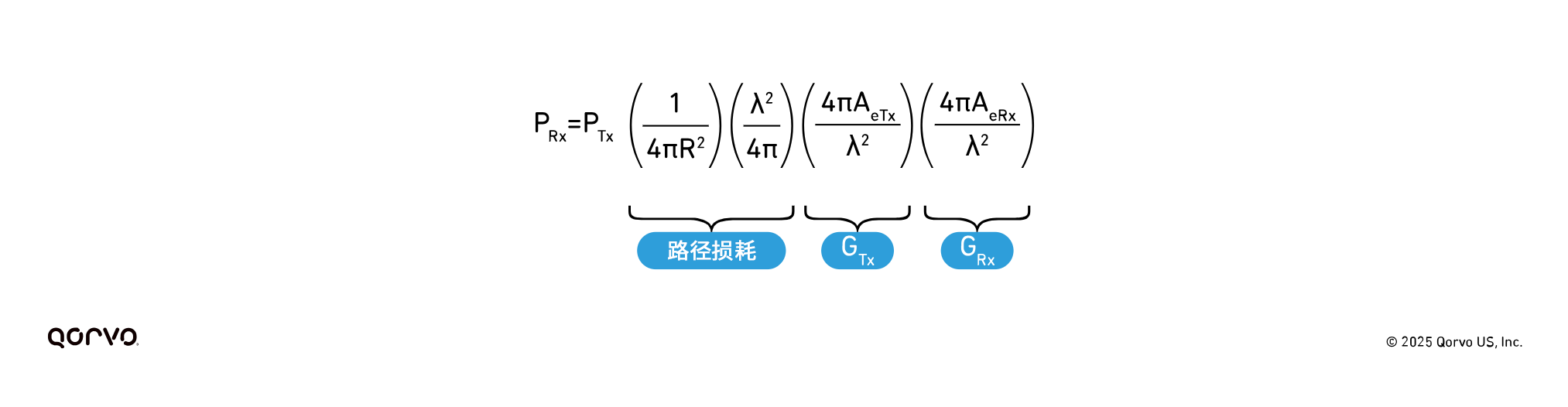

优化卫星系统的RF链路预算是确保通信可靠性的关键。采用先进的设计技术,对于提升并维持信号质量、提高频谱效率,以及确保稳健的连接必不可少。本文探讨了卫星通信网络的链路预算概念及其计算方法,也包括设计过程中应对链路预算挑战的一些技术手段。其中一种计算方法是弗里斯传输公式(Friis Transmission Formula),如下所示。其作为电信领域中的一个基础方程,用于描述在自由空间理想条件下,接收天线接收到的功率与发射天线辐射功率之间的关联,同时考虑了距离和天线特性的影响。该公式广泛应用于无线通信系统中对接收信号强度的初步估算。
弗里斯传输公式

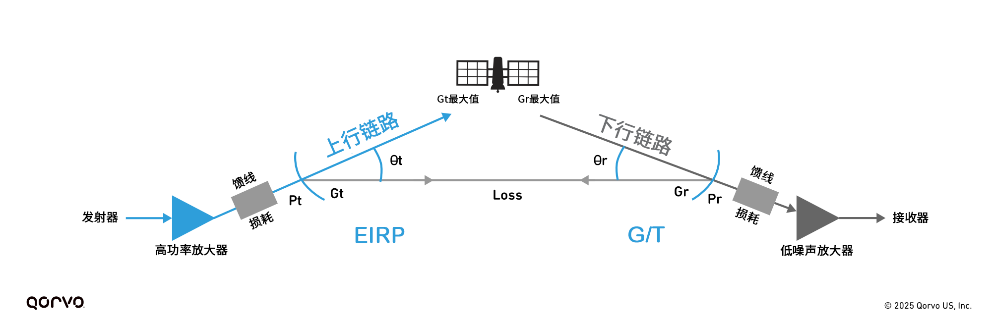

在卫星通信网络的接收端,G/T比值将接收天线的增益与系统的总噪声温度进行比较。它量化了天线在背景噪声中捕获所需信号的有效性。较高的G/T比值意味着系统在接收微弱信号方面表现更优,同时能够有效抑制系统噪声的影响。这一指标使工程师能够优化诸如天线尺寸、接收器灵敏度,和噪声系数等关键参数,从而在信号接收能力与噪声抑制之间实现最佳平衡。参见图2。
天线的G/T值是通过将天线的接收增益除以其等效系统噪声温度来计算的,如以下公式所示。其中,天线增益量化了有效接收和定向RF信号的能力,而等效噪声温度则代表了天线系统的总噪声贡献。最终计算得出的G/T值通常以分贝每开尔文(dB/K)为单位表示,为天线性能提供了一个标准化衡量指标。
天线G/T = 天线增益 (dBi) – [10 log10(系统噪声)]
G/T比值在卫星通信系统的链路预算中发挥着关键作用。在系统设计过程中,工程师依靠G/T比值来进行精确的链路预算分析。
图2,显示EIRP和G/T的卫星链路示意图
等效全向辐射功率(EIRP)是卫星通信链路预算中的另一项关键指标。它结合了发射器输出功率和天线增益,反映了系统发送信号的有效性。较高的EIRP可提高接收端的信噪比(SNR),从而实现更长的传输距离和更强的抗干扰能力。最大化EIRP可通过增强信号可靠性并降低所需链路裕量,来同时提升上行链路和下行链路的性能。现代EIRP技术的进步使卫星系统能够在每个基站支持更多用户,扩大覆盖范围,增加链路容量,并为终端用户带来更高的数据速率和更优的服务质量(QoS)。
EIRP (发射端) = Pt – 损耗 + Gt
(其中,Pt = 发射功率,Gt = 发射增益)

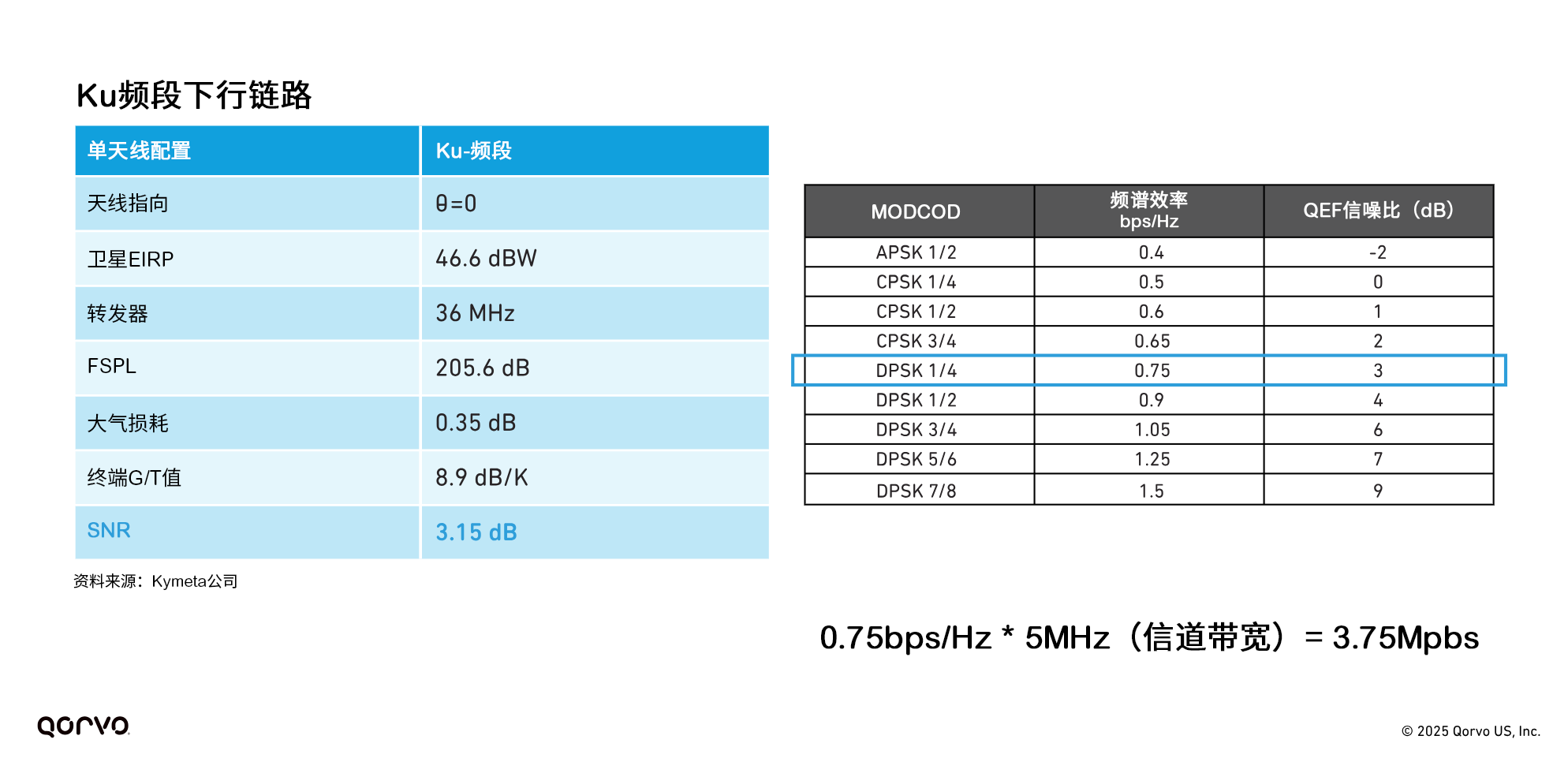

计算SNR链路预算是评估卫星通信系统性能的关键环节。由于信道带宽和自由空间路径损耗(FSPL)等参数通常为固定值,设计人员必须仔细权衡卫星端的发射EIRP与地面终端的G/T比值,以优化整体性能。提升G/T的方法包括选用高增益接收天线、通过精心的元器件设计降低系统噪声,以及应用信号处理技术来增强SNR。然而,实现高G/T比值往往需要权衡取舍——如使用更大的天线、增加系统复杂性、提高功耗或增加成本。工程人员必须在满足系统要求的同时,兼顾实际限制,平衡各项因素。
SNR会影响通信系统中的数据传输效果。如下图3所示,不同的调制方法需要达到一定的最低SNR才能正常工作。例如,在信噪比为3.15的Ku-频段下行链路中,适合的调制方式为DPSK¼,频谱效率0.75bps/Hz;假设信道带宽为5MHz,则最大数据速率可达3.75Mbps。
一般来说,低SNR意味着数据速率较低,而高SNR则允许更高的数据速率。系统可以采用自适应调制技术,根据SNR水平进行切换,但这需要更先进的数字处理技术。
SNR下行链路 (dB) = EIRP卫星 (dBWi) – 信道带宽 (dBHz) – FSPL (dB) – AFPL (dB) + G/T终端 (dB/K) – k (dBJ/K)
(其中,SNR = 信噪比,EIRP = 等效全向辐射功率,FSPL = 自由空间路径损耗,AFPL = 大气路径损耗,G/T = 天线增益-噪声温度比,k = 玻尔兹曼常数)——该公式可计算出信道带宽内的整体SNR。
WR562_pg5.svg
图3,Ku频段地球静止轨道下行链路系统SNR计算
下面简要说明上图所示的调制概念。每一条卫星链路在设计时都采用特定的MODCOD(调制与编码)方案。调制通过改变载波信号的相位来对数字数据进行编码。相移键控(PSK)是一种常用方法:例如,二进制相移键控(BPSK)使用两个相位(相差180°);而正交相移键控(QPSK)则使用四个相位,在相同带宽下数据速率翻倍,但需要更多功率。为了避免依赖绝对相位参考,差分相移键控(DPSK)采用相对于前一比特位的相位变化来进行编码。

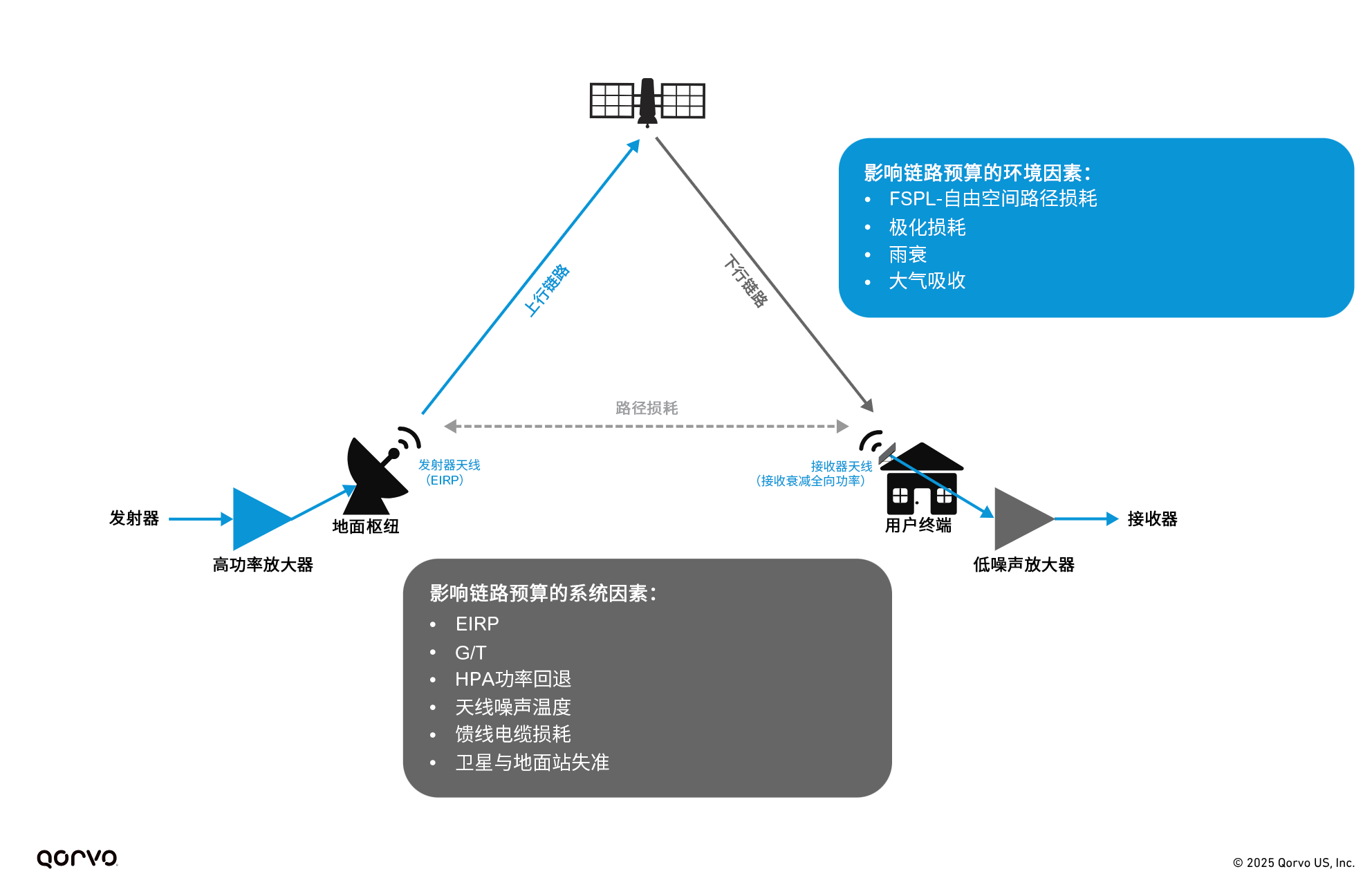

如下图所示,当卫星相对于接收器移动时,其发射信号的频率会发生多普勒频移。这些变化可能导致同步问题,进而影响通信的可靠性。为了解决这一难题,系统必须持续监测并补偿频率偏移。在此过程中,先进算法发挥着重要作用,使接收器能够动态调整,保持稳定、高质量的信号接收。
图5:影响系统性能的关键环境指标
系统损耗是所有卫星通信系统中固有的,可能源自地面站与卫星内部及之间的各种组件。由于天线、功率放大器、RF滤波器,和收发器信号处理单元等硬件存在缺陷,信号可能会发生劣化。在Ka和Q/V等更高频段,大气衰减和自由空间路径损耗的影响更为显著,进一步加剧了信号劣化,因此需要在系统设计中进行精细补偿。
